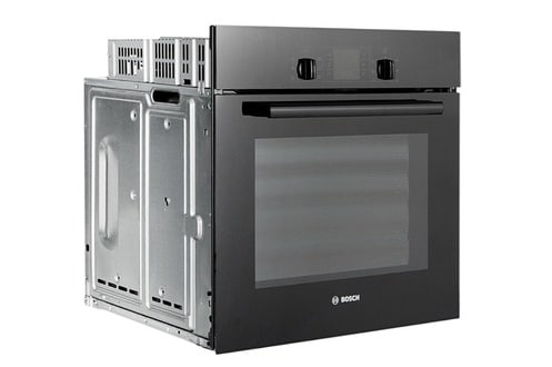

Le branchement du four encastrable passe par trois étapes. La première consiste à choisir l’emplacement du four. En général, les fours sont placés en hauteur du plan de travail dans un meuble destiné à l’encastrement. Mais ils peuvent aussi être installés sous le plan de travail. Quoi qu’il en soit, il faut que le cordon d’alimentation fourni à l’achat puisse directement atteindre la prise, puisque les rallonges sont déconseillées. Par ailleurs, il faut prévoir au moins 5 cm à l’arrière du four pour le ventiler.
La deuxième étape est celle du branchement électrique. À l’achat, le cordon d’alimentation n’est pas branché à l’appareil. Pour le raccorder à l’appareil, il faut ouvrir le bornier (qui se trouve au dos du four) avec un tournevis plat. Ensuite, il faut dénuder les extrémités du cordon d’alimentation. Vous devez à ce stade distinguer trois fils de couleurs différentes (un bleu, un rouge ou marron selon les modèles et un rayé jaune vert). Chacun de ces fils conducteurs doit être dénudé et connecté de la manière suivante :
- Le fil bleu se connecte à la borne neutre ;
- Le fil rouge ou marron se connecte à la borne phase ;
- Le fil rayé jaune vert se connecte à la borne terre.
Enfin, vous refermez le bornier et vous raccordez le cordon d’alimentation à un circuit indépendant muni d’un disjoncteur.
La dernière étape consiste à poser le four encastrable et à le fixer. Il faut le mettre dans l’habitacle d’encastrement. Il faut surtout s’assurer que le four soit encastré à 90 % à l’aide d’un niveau à bulle. Ensuite, positionnez l’appareil puis ouvrez sa porte. Vous verrez des emplacements pour vis sur la façade débordante. Il suffira de terminer l’opération en fixant le four avec des vis.
