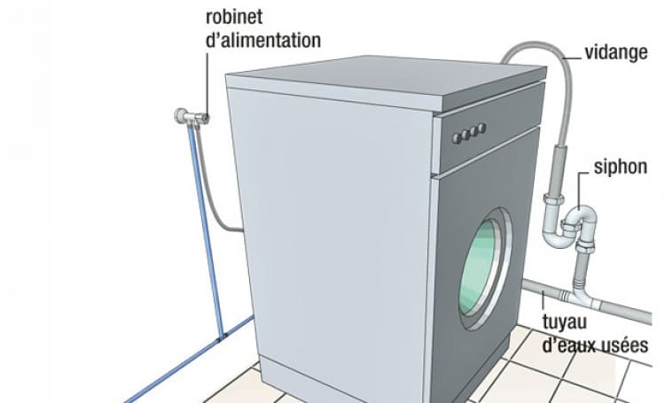

Raccorder l’alimentation en eau au lave-linge
vue-ensemble-lave-linge-installation-1
Il faut vérifier la pression de l’eau avant de la raccorder à la machine. Il est indispensable d’utiliser des joints en caoutchouc aux deux extrémités du tuyau d’arrivée de l’eau afin d’éviter les fuites. Veillez surtout à bien fermer le robinet pendant que vous n’utilisez pas la machine.
Raccorder le lave linge à un conduit d’évacuation
Après l’alimentation en eau, il faut raccorder votre machine à un conduit d’évacuation. N’oubliez pas de bien brancher le tuyau de vidange pour éviter qu’il ne sorte de son logement et créer des dégâts.
